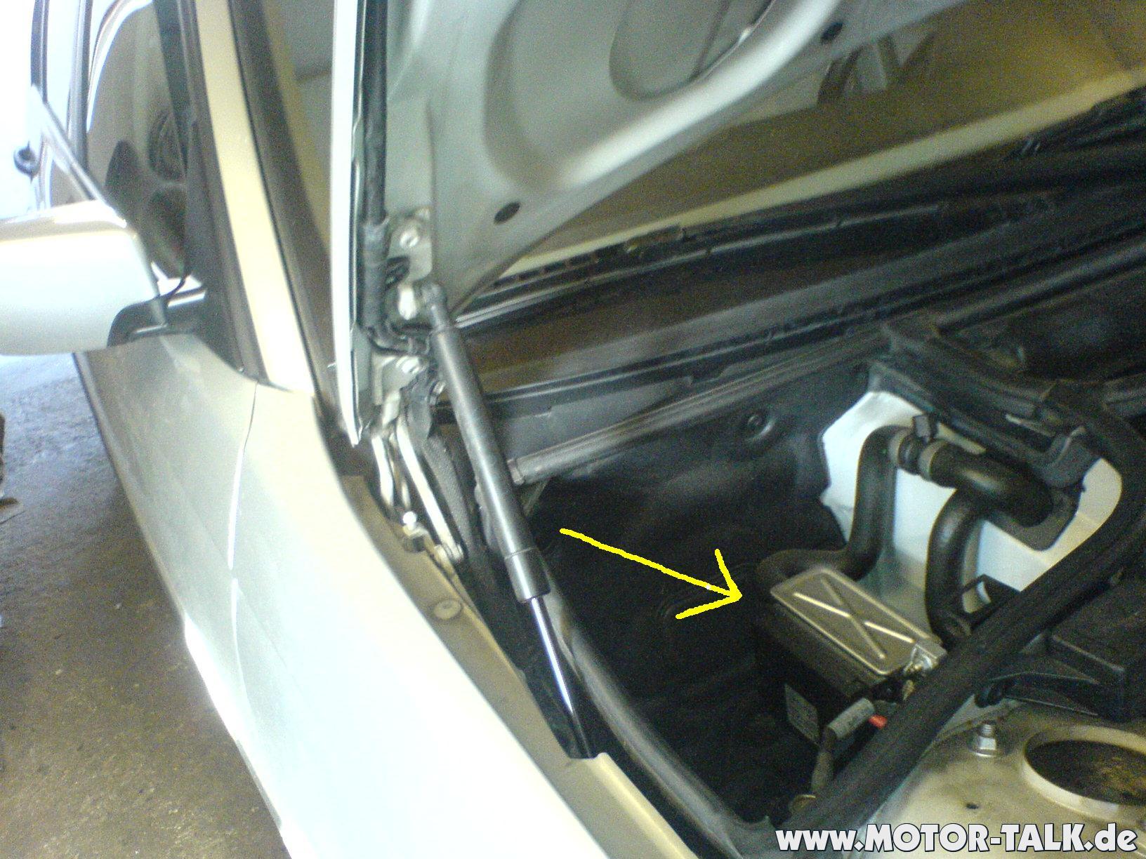

    Nachtrag : habe mal ein Bild von einem E46 mit elektrischen zuheizer gefunden, da sieht man das sehr schön. Bei Fahrzeugen mit Dieselbetriebenen zuheizern ist das ähnlich, nur das der zuheizer an sich sehr viel größer ist. Also wie vermutet, das passt so mit den dünnen schläuchen
    Elektrischer Zuheizer beim E46 Diesel
