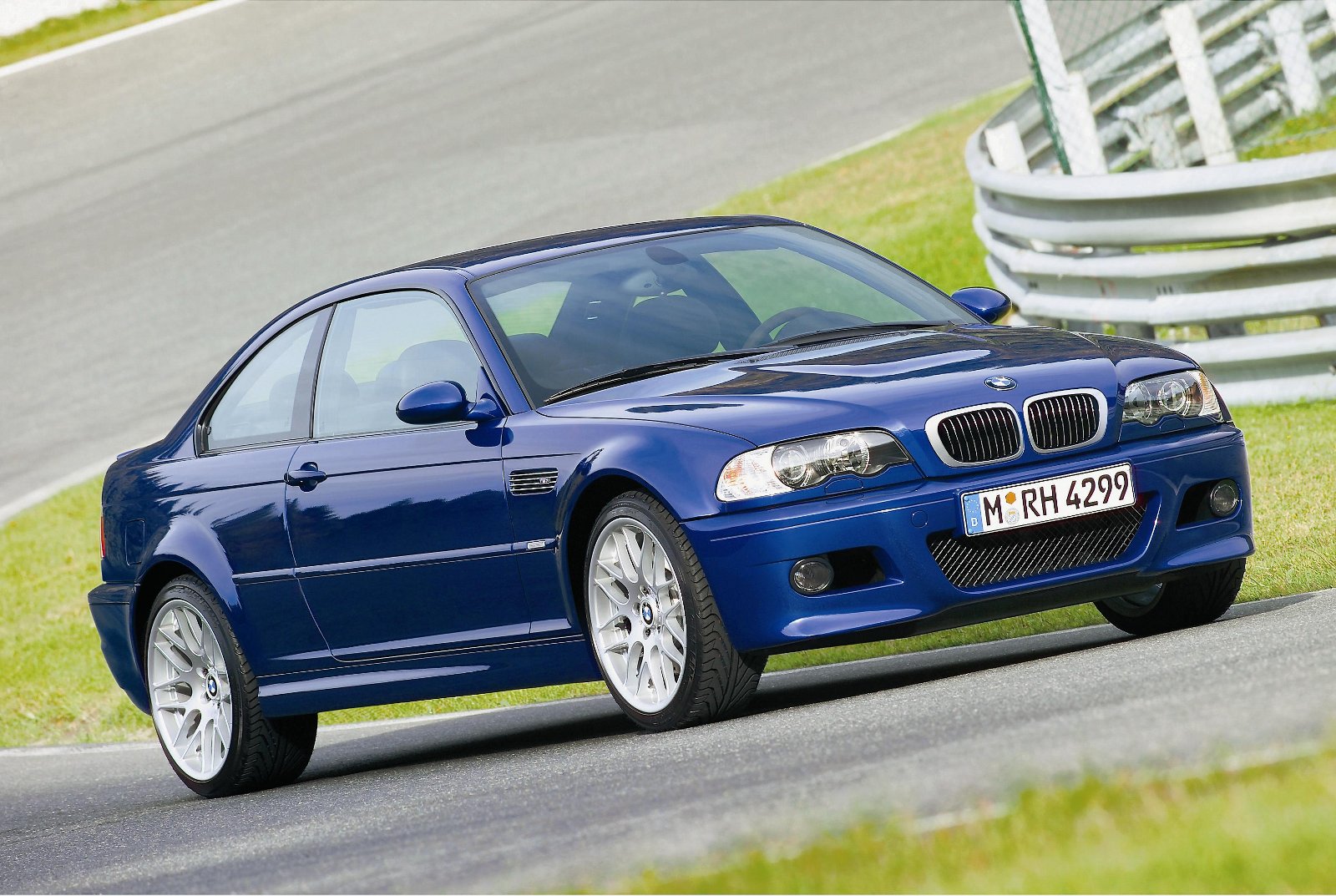

    - Habe eine M-Front verbaut (lt. Verkäufer original - kann ich das eigentlich irgendwo einsehen?). Wenn sie original ist, brauchts ja keine Eintragung oder ABE, Nachbauten werden wohl auch zu 99% als original wahrgenommen und benötigen deswegen auch keine Eintraung/ABE. Deshalb würde ich sagen auch hier nichts nachzuholen, richtig?
    Original wirds wohl nicht sein, da die originale aufgrund der breiteren Koflügel nur bearbeitet an den normalen 3er passen.
    Daher Eintragung notwendig.

    Wegen der Front muss ich Mal schauen, original kann sie lt. User BMWPerformance ja nicht sein. Muss Mal vllt den Verkäufer fragen wo er die her hat und falls er doch i.wo eine ABE hat und sie mir per Post zuschickt.
  • Natürlich kann die Front original sein. Breiter ist bloß die M3 Front. Vermutlich wird die MII Front montiert sein.
    Sorry, hab gerade den link gesehen. Die kann tatsächlich nicht original sein.
