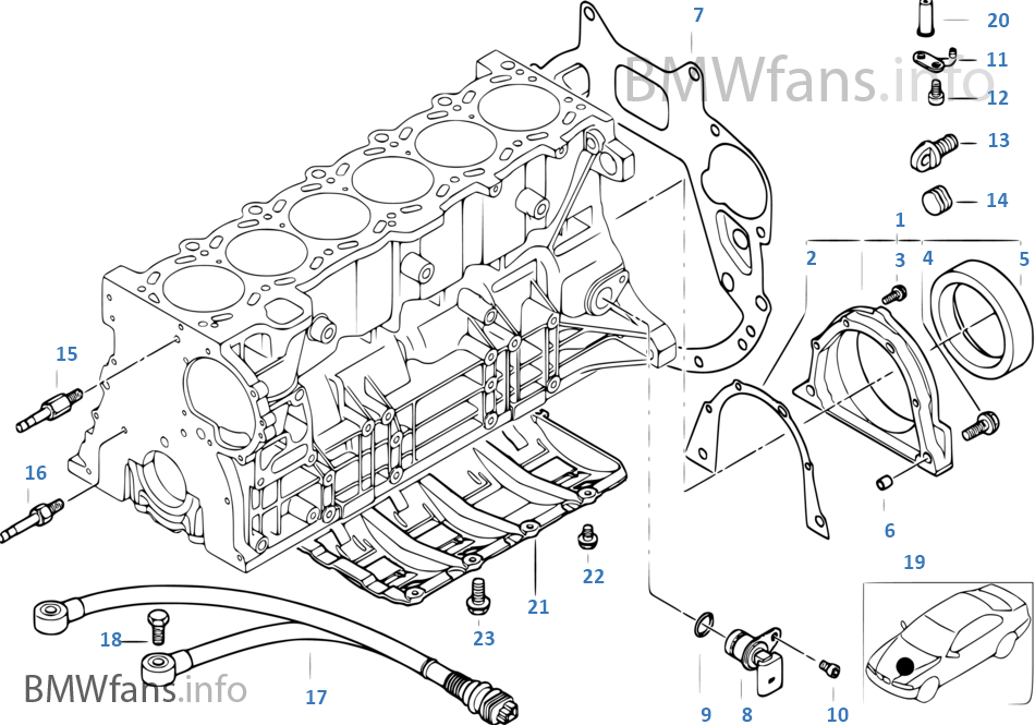

Was für eine Zwischenplatte meinst du genau? Eine bessere Beschreibung wäre hilfreich.
Zwischen Motor und Getriebe ist so ein Blech. Ich glaube er meinte das. Zumindest hab ich mich darauf bezogen gehabt.
Nr 7?
Zylinder-Kurbelgehäuse/AnbauteileZylinder-Kurbelgehäuse/Anbauteile | BMW 3' E46 330i M54 Europade.bmwfans.infoEdit: zu spät, die Erhan, war mir nicht sicher aber hatte es erahnt.
Ist eine simple Dichtung inkl. Abstandhalterung.
ja ich meine dieses blech zwischen Motor und Getriebe, da gibs ja nur dieses eine.
