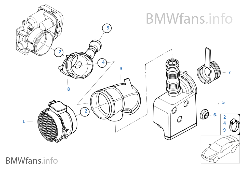

Ok nach paar Tagen sind die Schwankungen wieder da. Neuen LMM habe ich noch nicht verbaut. Ich frage mich warum nur im D Modus. Im manuellen Modus passiert es nicht.
Gibt es andere Fehlerquellen?
Inwiefern soll denn der Antrieb die Schwankungen verursachen? Kann ich mir nicht vorstellen ehrlich gesagt.
Ich habe heute mal für paar Minuten den LMM abgesteckt, es wurde besser auch wenn die Automatik bisschen geruckelt hat. Als ich ihn wieder angesteckt habe ist es gleich geblieben, also keine Schwankungen mehr, nur minimal vllt. Ich denke mal ich bestell mal einen neuen LMM und sehe weiter.
Im Speicher ist nichts drin.
Mit Vanos meinst du die Dichtringe? Die von Beisan zB? Habe vieles gelesen über ein DME Update. Könnte das helfen?
Hallo Leute, ich habe seit einiger Zeit ein Problem mit meinem Auto.
325iA Limo Bj 2003 M54B25
Wenn ich im D Modus ohne Last rolle und der Wagen eig im Leerlauf laufen müsste schwankt die Drehzahl immer zwischen 600 und 900 Umin. Sie pendelt ganze Zeit bis man wieder gas gibt.
Im Stand gibt es das Problem nicht und auch nicht auf N oder P. Manchmal geht er sogar auf wenn ich an ner Ampel abbremse und anhalte.
Was könnte die Ursache sein?
