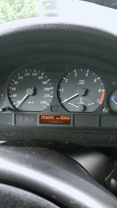

habe eben mal das video gemacht und den wagen versucht zu starten
und siehe da auf einmal sprang der karren sogar anzwar nicht so rund wie er soll aber er war an
habe dann nochmal fehler ausgelesen.
ergebnis: kws zeitweilig mit stromunterbrechung
denke mal das der einen weg hat oder was meint ihr?
video folgt -
