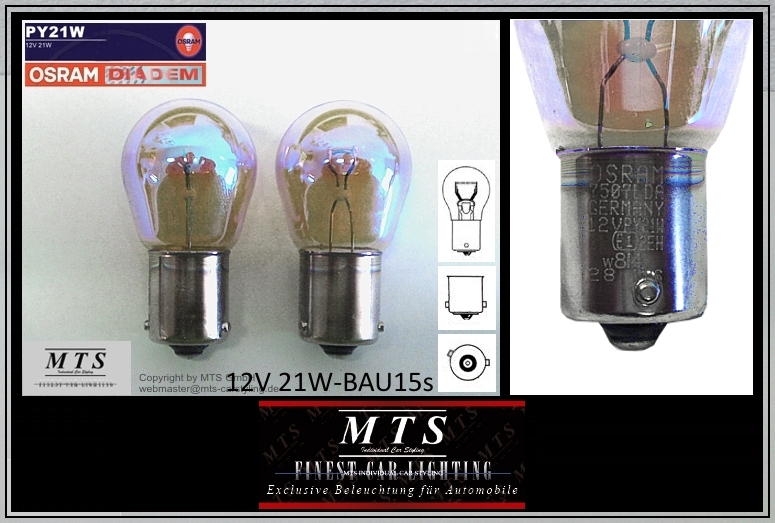

  • Hallo,
    welche Blinkerbirnen werden für die originalen Front Blinker benötigt?
    Wollte mir Osram Diadem Birnen zulegen, da die gelben Birnen in weißen Blinkern nicht gut aussehen :thumbdown:
    Lampentyp PY21W, Sockel BAU15s (versetzte Pins).
    12V 21W
    [Blockierte Grafik: http://www.mts-carstyling.de/auctionpix/OSRAM-PY21W-1.jpg
    Sind diese Birnen richtig?
    edit:_____________________________
    Sind die falschen oder?
    Brauche wohl BA15S, kann das jemand bestätigen? :)
  • also vorne brauchst du 100%ig gegenüberliegende pins das weiß ich selber, da ich versetzte daheim hatte aber mir gegenüberliegende gekauft hab weil die versetzten nicht gepasst haben.. ;)
  • @ e46-fahrer:
    Bei den originalen weissen Blinker sind vorne und hinten die versetzten Glühschlampen drin :lehrer:
    Meine natürlich die asymetrischen Pin's...
    Bei Leuchten aus dem Zubehör kann es sowohl als auch sein :watchout:
    Edith sacht noch folschendes:
    Wenn man nur die orschinaalen weissen Blinker oder Heckleuchten ohne die orschinaalen Fassungen für weisse Leuchten nimmt, das bleiben die Pin's natürlich symetrisch!!!
    Stefan
