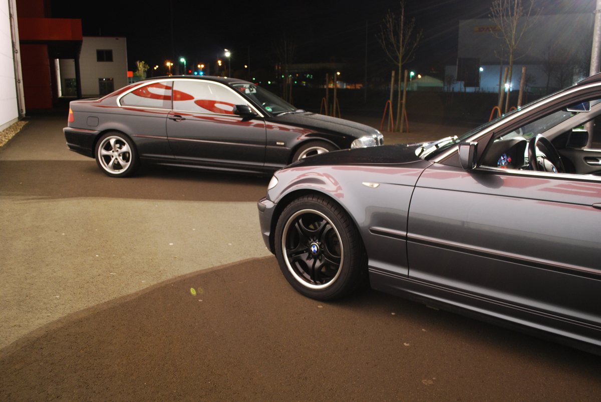

  • Der Eagle F1 Asymetric sieht so aus:
    [Blockierte Grafik: http://www.auto-suechtig.de/images/01_Autos/10_E46/2005_BMW_E46_320Ci_15.jpg]
    (225/40-18 auf 8x18 ET35)
    Ist ggü. dem V-Profil nicht fahrtrichtungsgebunden sondern inside-outside, d.h. der Reifen wird auf der Felge nicht als "linker" oder "rechter" Reifen montiert, sondern immer mit der gleichen Seite zur Felgenaussenseite. Somit kann man unabhängig von der Laufrichtung die beiden Räder mit den geringsten Wucht-Gewichten auf die Vorderachse montieren - wenn man dagegen laufrichtungsgebundene Reifen hat, kann es passieren, dass die beiden Räder mit den wenigsten Gewichtern auf die gleiche Fahrzeugseite montiert werden müssen...
    Aber ansonsten fällt mir kein nennenswerter Unterschied ein - sind beides Top-Reifen...
