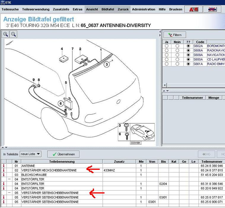

Hast du denn schon mal deinen Antennenverstärker angeschaut? Hab gelesen, der soll ziemlich viel Schwitzwasser speichern und dadurch korrodieren. Manche haben den ausgebaut, alles voller Grünspan! Die ham dann ordentlich Spiritus reingekippt, schön getrocknet und dann sollte es besser geworden sein. Ausprobiert hab ich das selbst noch nicht, beim Coupe ist der so kacke verbaut dass jetzt immer noch 2 Bits zwischen Hutablage und Rückbank stecken.
Korrigiert mich, wenn ich total daneben liegen sollte.
Okay, hat jemand ne Ahnung wo das Teil im Touring zu finden ist?
Kofferraum hört sich prinzipiell gut an, zum Kofferraum scheint der Empfang besser zu sein.
Dürfte sich nur um Teil 2 zu handeln bei deiner Grafik, BMW-330d, da da die 433Mhz stehen. Das ist die Sendefrequenz vom Schlüssel.
Wie is denn dein Radioempfang, wenn du die Heckscheibenheizung anmachst, masterandy? Bei mir geht der komplett weg. Is mir aber derzeit noch egal. Kein Schrotter in München hat so nen Verstärker auf Lager und neu sind die Teile viel zu teuer. Kannst aber auchl mit der Teilenummer im Ebay gucken, so als Tipp. -

Wie komm ich an das Teil? Muss da der himmel runter?
