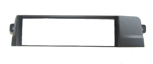

    gibt es aber auch noch billiger und sogar schon mit geänderter blende :
    hier mal nur die blende die du auch brauchst ....
    http://www.amazon.de/exec/obid…ing=UTF8&m=A2B4O281RTLKDG

    sollte es auch dort geben...aber die haben da sowieso keine ahnung ....sag den einfach du brauchst einen adapter fürs radio von BMW auf Universal, dann sollten sie dir schon den richtign geben..vergess aber nichtdie blende im Internet zu bestellen, weil dein neues radio dann nicht mehr mittig sonder links sitzt....gibt auch im internet ne anleitung wie du es mittig bekommst musst aber sägen und fräßen und so...einleitung find ich jetzt nicht direkt auf anhieb, musst einfach mal googln....aber ich habs auch links und es sieht auch net schlecht aus..

    EDIT: Es gibt mittlerweile ne mittige Blende auch

  • Ja, ich habs einfach mal aus Testzwecken ausgetauscht, also ohne kabel usw. da fehlt rechts ein ganzes Stück, sieht nicht so toll aus.
    Toll, dann nochmal 30 km wegen dem Scheiß fahren -.-
    Was meint ihr mit diesen blenden?

    ja aber wenn du die originale abnimmst siehst du das der slot wo das radio reinkommt rechts eine plastik ecke hat und die müsstest du dann erst mal raus sägen ^^

    Edit: Die Blende brauchst du, weil dein neues Radio andere Abmessungen hat als das Originale. Nennt sich DIN. Und du brauchst einen BMW (je nach Pins, wie schon geschrieben) auf Iso Adapter. Hast du MFL? Das kannste nämlich nachher auch knicken. Gibt zwar auch dafür Adapter, aber unerhört teuer.
