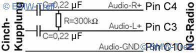

    Gibt es eine Lösung zum Nachrüsten eines Aux-Einganges ?
    Wenn nicht von BMW, dann evtl. über Seitenschneider, Draht und Lötkolben?
