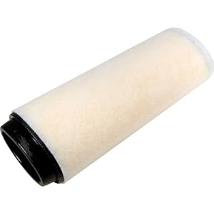

habt ihr vielleicht irgendeine bestimmte empfehlung was sportluftfilter betrifft ?
habe mir diese hier in ebay mal gespeichert
was meint ihr?
Sportluftfilter bei ebay
K&N ist ja bekannt.
Wenn überhaupt auch nur diesen Sportfilter.
K&N ist ja bekannt.
K&N ist ja bekannt.
Ich habe letzte Woche solch Teil nach drei Jahren rausgeschmissen.
Der höhere Luftdurchsatz hat mit dem Dreck der nun mehr durchkommt beim "Tiefatmen" meinen Luftmassenmesser geschrottet.
Also wieder original Luftfilter rein (ja und logischerweise auch ein neuer LMM) und brav bei der jährlichen Inspektion gewechselt, wie früher auch.
ach so lange hattest du den drin? und zwischendurch nicht einmal gereinigt?
