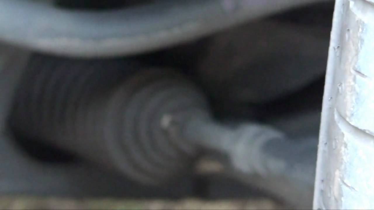

Da könnte auch gut das Lenkgetriebe
einen weg habe.. ... Meins hatt, gerade wenn das
Lenkrad komplett eingeschlagen war, derbe
Knarzgeräusche von sich gegeben.....Nach dem Tausch war alles wieder i.O.
