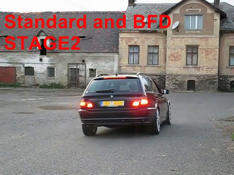

  • Mittlerweile habe ich einen Videolink:
    3 stages Brake Force Display (BFD) retrofited to 04/2001 E46 Touring
    3 stages Brake Force Display retrofited to 04/2001 E46 Touring1st stage - Illuminated standard brake lights (a up to cca 4m/s^2)2nd stage - Increased in size...
    www.youtube.com
    Genauso habe ich mir das vorgestellt.

  • steht doch in der Videobeschreibung was man dazu alles braucht, oder was genau willst du uns damit sagen :D
