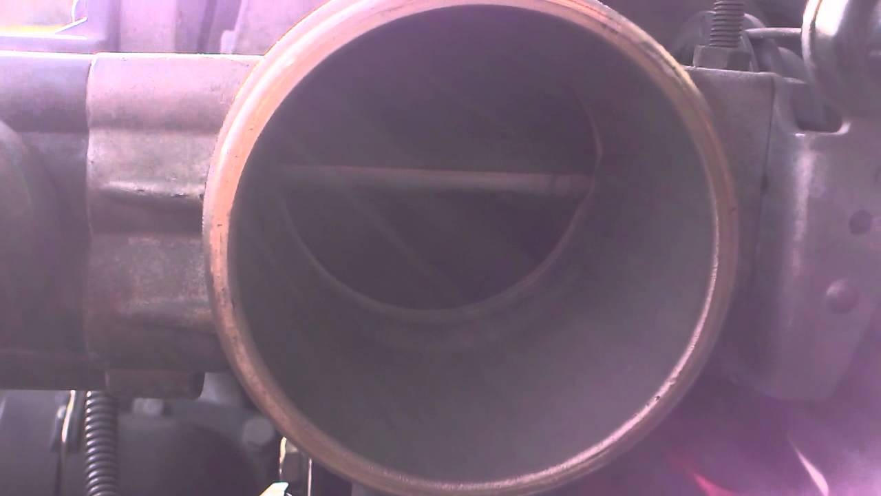

  • Der Leerlaufsteller wird über ein PWM Signal vom Motorsteuergerät angetaktet, Pinbelegung kenne ich nicht aber im Internet gibt´s eine Seite, und dort findest du Schaltpläne ( In einem anderen Thema schon drauf hingewiesen worden ;) )
    [Blockierte Grafik: http://static.bmwfans.info/images/epc/MjA4M19w.png]
    Nummer 9 an der Drosselklappe
    krafstoffdruck und Fördermenge wird auf die altmodische Art mit Manometer, Schlauch, Messbecher und Stopuhr gemacht. Die skann dir jede freie Werkstatt machen.
