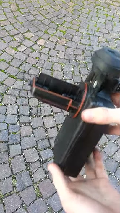

Also habe die DISA jetzt ausgebaut und hier ist ein Video
http://www.youtube.com/watch?v=6YWtcsIFgGU
wirkt doch ganz normal
