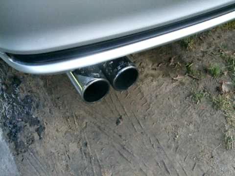

  • Du brauchst ab KAT eine Anlage mit großen Durchmesser 63,5 oder 70mm und mit Lochrohren. Sowas gibt es von Bastuck, Remus Friedrich .... von Sound her klingt Remus und Milltek geil am Diesel und bei Bastuck weis ich sie bringt Leistung da der Turbo besser arbeiten kann.
    Hier mal das Remus Video.
    320d REMUS
    Dedicated REMUS exhaust for BMW E46 320d 136HP.
    www.youtube.com
