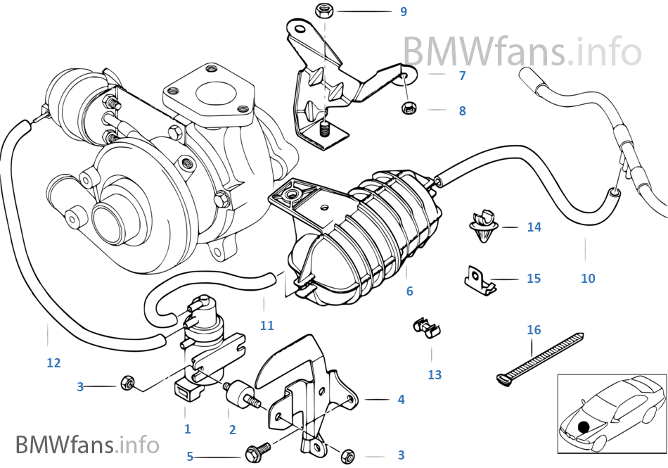

Turboloch beim beschleunigen
  • Könnte man dieses Teil ohne Nummer am Lader einzeln kaufen wenn es defekt sein sollte, oder muss dann neuer TL ran?
    Weil das Auto stinkt letzter zeit nach ÖL von draußen es kommt aber nicht aus dem Motorraum :S
    Eher von unten irgednwo...
