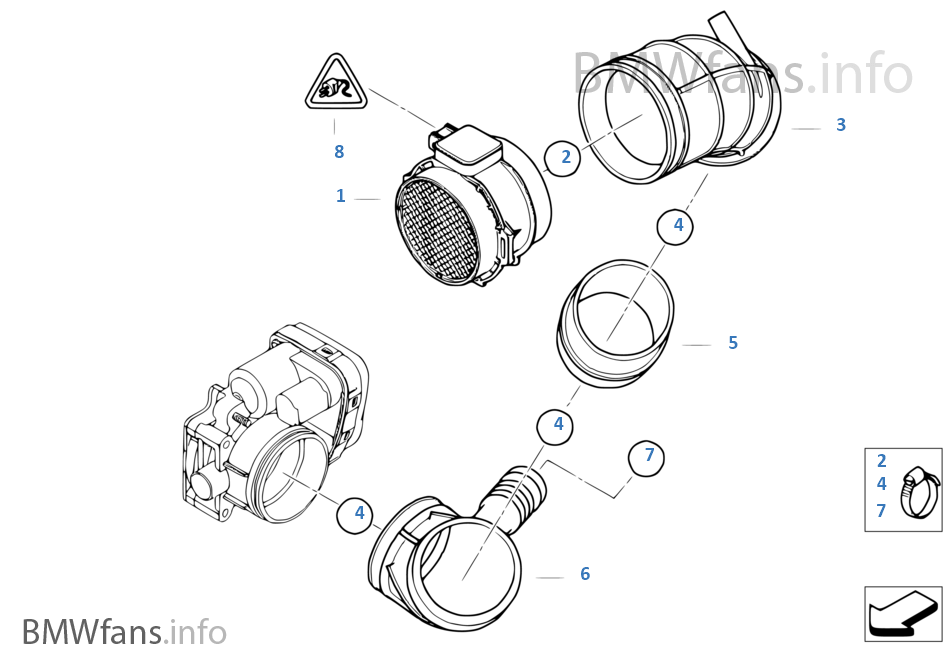

  • Ich hab mal wieder ne Frage, heute kam endlich der Faltenbalk bzw. beide Teile.
    ES PASST NICHT ich dreh durch.
    Der erste Teil sprich der vom LMM zum zweiten Teil geht fehlt jetzt die Einführung zum zweiten Teil. Die beiden Enden sind gleich groß und können somit nicht zusammengesteckt werden. Wie stellt sich BMW das vor? Haben die das Teil geändert und jetzt gibts ein Verbindungsstück?
    Wollte dann den zweiten Teil neu lassen und den alten oberen Teil verwenden, aber geht nicht da das untere Teil anscheinend bissl kürzer ist, kann es zwar verbinden aber dann bekomm ich den nicht mehr auf den LMM ;( .
    Oder bin ich nur zu blöd dafür :D . Habe jetzt wieder den alten drauf gebaut und es klappt. Hoffe Ihr versteht welchen Teil ich meine.
  • Verdammte sche*** wer lesen kann ist mal klar im Vorteil.
    Man sollte auch Artikel Nr.: 5 bestellen, hätte mir der freundliche ja sagen können :D .
