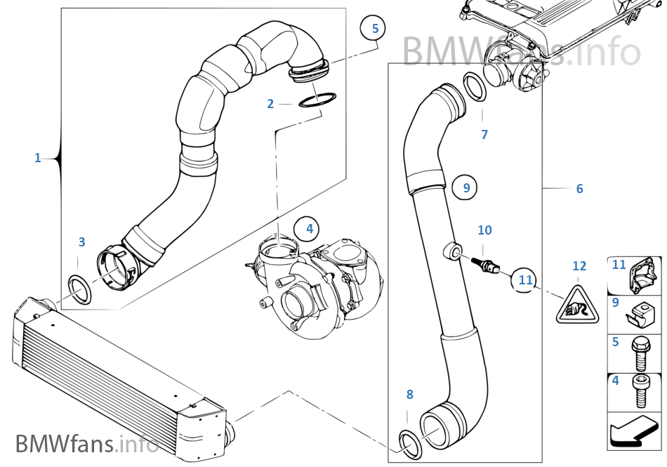

    Leistungsverlust wird wohl eher von der Kaputten Druckleitung vom Ladeluftkühler kommend stammen. Ist ein ca. 4cm langer Riss, neues Teil ist bestellt.

    Ich befürchte das ich auch den falschen schlauch bestellt habe. Das "rohr" gibts ja leider nur von agr Ventil bis unten zum ladeluftkühler komplett. Ich dachte ich hätte den oberen Schlauch einzeln gefunden aber ich glaub der wird nich passen. Naja da weiß ich heute nachmittag mehr.

    Zum Schlauch: ich denke es sollte hier die Nummer 6 sein. Wohl leider nur als ganzes zu haben.

    Ja die nummer 6 hatte ich auch gefunden. Dachte aber ich hätte in der Bucht eine andere Variante gefunden aber ich glaub das war einfach das vFL model.

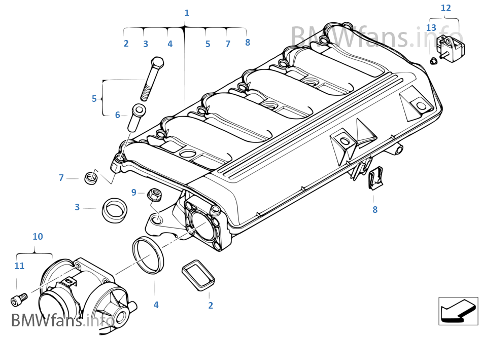

  • Wenn du die Brücke eh runter nimmst, dann mach am besten auch gleich die ganzen Unterdruckschläuche neu, falls du das nicht schon mal gemacht hast. In meinem Touring hatte ich deswegen zwar keinen merklichen Leistungsverlust, aber die MKL hat immer geleuchtet. Achja, und natürlich alle Dichtungen die dabei so anfallen! ;)

    Ich hab sämtliche Dichtungen NR. 2, 3, 7 und die 4 neu gemacht. Nummer 4 ist nicht unbedingt notwendig, da man die Brücke eh am besten mit montiertem AGR ausbaut, finde ich. Nur den Ladeluftschlauch und den Unterdruckschlauch vom AGR losmachen find ich einfacher, als die beiden unteren Schrauben vom AGR im eingebauten Zustand versuchen zu lösen. Da ich meins aber ab hatte zwecks Reinigung, hab ich die auch neu gemacht. Bis auf die NR. 7 sind im Übrigen alle bei den Set´s zum Drallklappen stilllegen dabei! Zumindest bei den guten Set´s! :D
