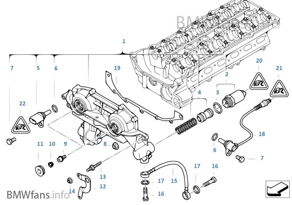

maik005EDIT: Wo sitzt der Einlass Nockenwellensensor?
Einlass Nockenwellensensor sitz unter dem Magnetventil der Einlassvanos
eventuell abgesteckt beim wechseln der KGE ? weil der Stecker runter zur Drosselklappe geht ?Dichtung gibts bei BMW kostet ca 8 €
Kannst du bitte etwas genauer beschrieben wo er sitzt, oder wo der Stecker hin geht?
Einlasssensor sitzt unter der Nummer 2 musst mal suchen ist ziemlich versteckt
und das Kabel verläuft dann unter der Ansaugbrücke hin zu einem Plastikgehäuse wo viele Kabel bzw Stecker rauskommen. Das Gehäuse ist rechts an die Ansaugbrücke geschraubt
eventuell jetzt ein wenig präziser? -
