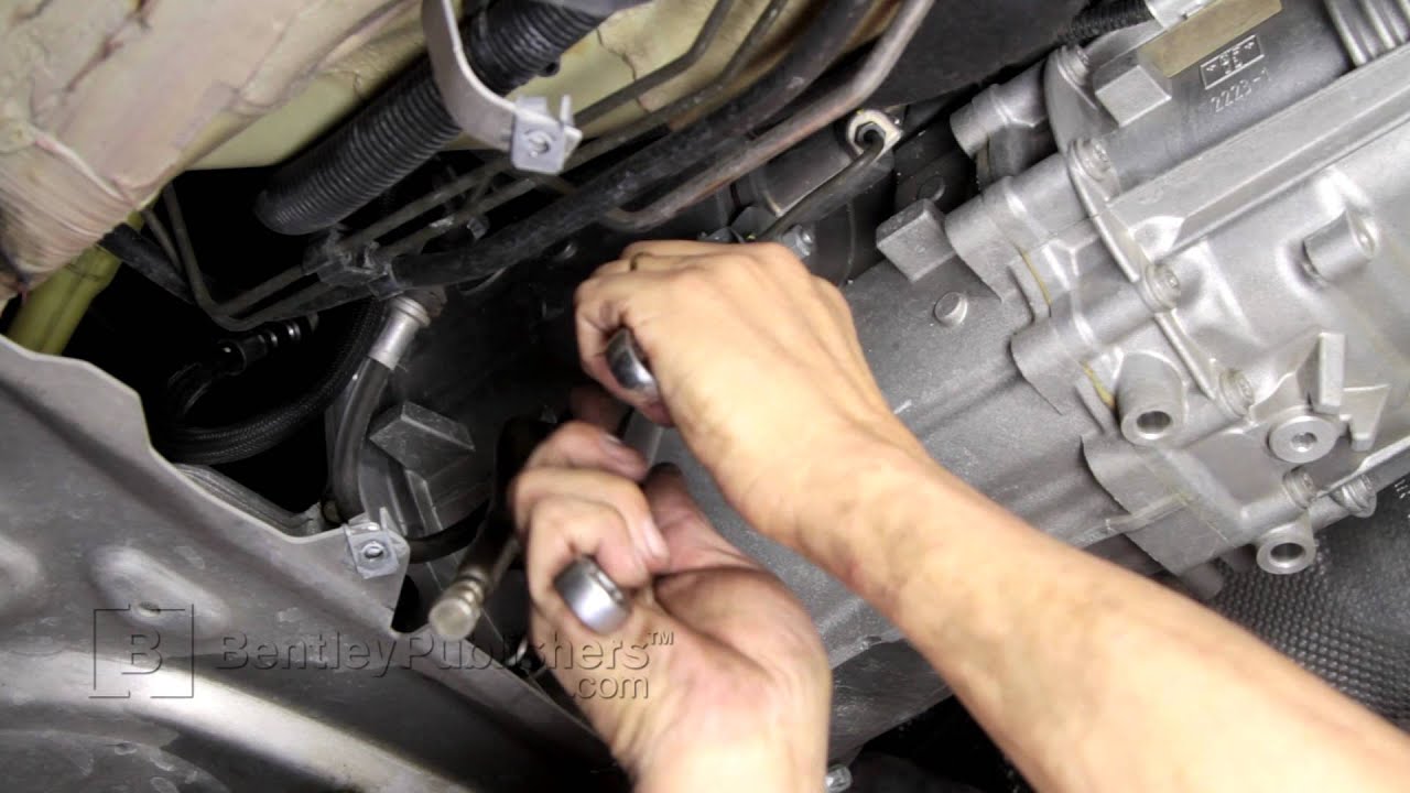

So... genau wie am Z4 stört mich am 330d schon länger das CDV. Daher ist das heute rausgeflogen.
Endlich kann man einkuppeln, ohne dass die durch das CDV "langsam" schließende Kupplung ein ruppeln verursacht!
Top Sache die in 30 Minuten erledigt ist.
Wenns zeitlich passt mach ich den Z4 morgen gleich auch noch.
Davon hatte ich auch schon gelesen das man es auch zum Kupplung schonen besser ausbauen sollte. Wo genau finde ich das mistding eigentlich?
Tapatalk 4 - GT-I9300
Am Getriebe
siehste schon -
BMW Z4 M Roadster (E85) 2006 - BMW clutch delay valve - DIY RepairFeatures BentleyPublishers' http://www.bentleypublishers.com/How to replace the clutch delay valve on a BMW E85 Z Series. For more information on Bentley Pu...www.youtube.comHier in dem Video ist alles super beschrieben.
Allerdings hat dieses Video die Intention ein "modifiziertes" CDV schmackhaft zu machen...
den gleichen Effekt erzielt man aber auch wenn man das CDV gleich ganz weg lässt
Super, dank dir!

Das mit diesem Drosselventil ist ja mal interessant, aber akzeptiert das die Getr.steuerung einfach so?
Das betrifft nur Fahrzeuge mit Schaltgetriebe
Ich habe das CDV auch ausgebaut, fährt sich deutlich besser...
