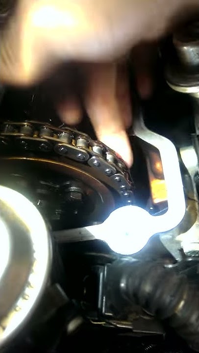

  • Find das nur komisch das das Klackern mal laut und mal leise ist.
    Kann ich die lageschalen einmal abmachen und wieder drauf schrauben ? dann werde ich mir morgen ne neue Ölwannendichtung besorgen und mal nachsehen.
    Muss die steuerkette auch leicht gespannt sein wenn der Motor aus ist ?
    Hatte mal ein video gemacht als ich die ventieldeckel dichtung gemacht habe kahm mir schon komisch vor das sie echt so locker ist.
    Hier das Video:
    M43TU B19 Steuerkette
    Steuerkette locker
    www.youtube.com
  • Oha... Also mein Ventildeckel war letztens auch erst ab, da war die Kette jedoch gespannt. Beim N42 ists ja eine Feder in der Schraube die Löcher hat und durch Öldruck noch mehr Spannung aufbaut. Ich weiß eben nicht wie ein M43 da aufgebaut ist, aber kommt mir auch sehr lose vor..
    Steuertrieb-Steuerkette
    Steuertrieb-Steuerkette | BMW 3' E46 316i 1.9 M43 Europa
    de.bmwfans.info
    Nr. 13 wär der Kettenspanner, aber du wärst dann anscheinend der erste der den neu braucht ^^
