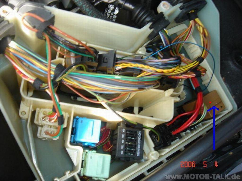

  • Servus habe folgendes Problem, mein Scheibenwischer geht nicht mehr.
    Ich habe den Sicherungskasten ausgebaut und dabei einen Kurzschluss verursacht.
    Die Isolierung von der rot/weißen Leitung, welche in die Sicherung 59 geht ist durchgescheuert und hat gegen Masse gefunkt.
    Nun brennt die Sicherung 59 durch und der Scheibenwischer geht gar nicht mehr.
    Habe eine neue Sicherung eingesetzt, diese brennt beim einschalten aber wieder sofort durch.
    Nun habe ich das Scheibenwischerrelais K11 im Motorraum ausgebaut und zerlegt, es ist aber kein defekt optisch sichtbar.
    Kann mir wer helfen?

  • In anderen Foren wurde beschrieben das dieses Relais (welches du wahrscheinlich schon geprüft hast) Schuldig ist
     [Blockierte Grafik: http://www.motor-talk.de/attachment/393554/wischer%20relais.JPG]
    Sollte aber trotzdem nicht sofort die Sicherung fliegen, weshalb ich auf nen Kurzschluss irgendwo in der Verkabelung oder im Wischermotor tippe. Ansonsten einfach mal abwarten ob noch jemand hier eine Möglichkeit kennt!
