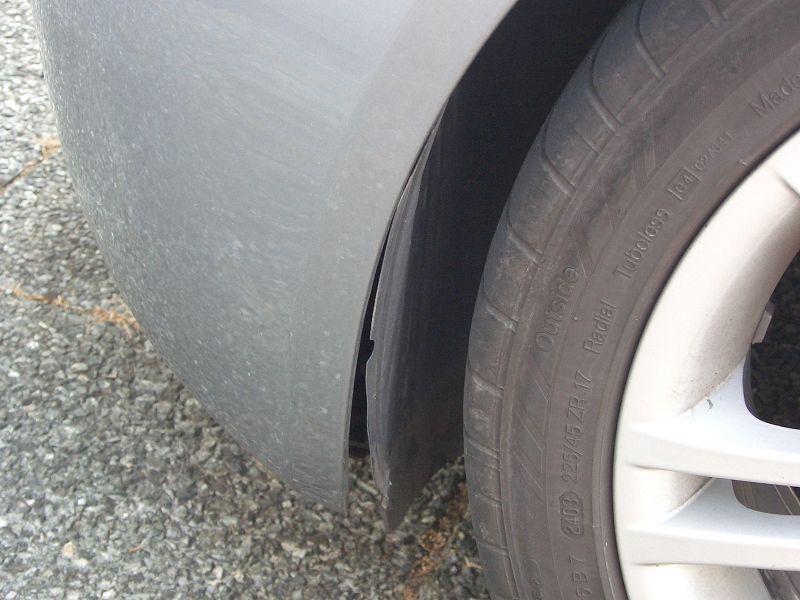

Hallo Zusammen
Kann mir vieleicht jemand einen tip geben wie man sowas wieder fest Bekommt
Mfg Patrick

Klar, kein Thema.Denke mal Halter weggerissen, also kleben.
Aufbocken, Rad ab und Kleber aus der Kartusche in die Innenseite vom Kotflügel. Fixieren und warten bis halbwegs fest, fertig.
Am besten nimmst Kleber für Frontscheiben, schwarzes Teufelszeug :D, nicht so teuer, glaube zwischen 10-20€.
Brauchst bloss noch eine Kartuschenpresse und los gehts.
