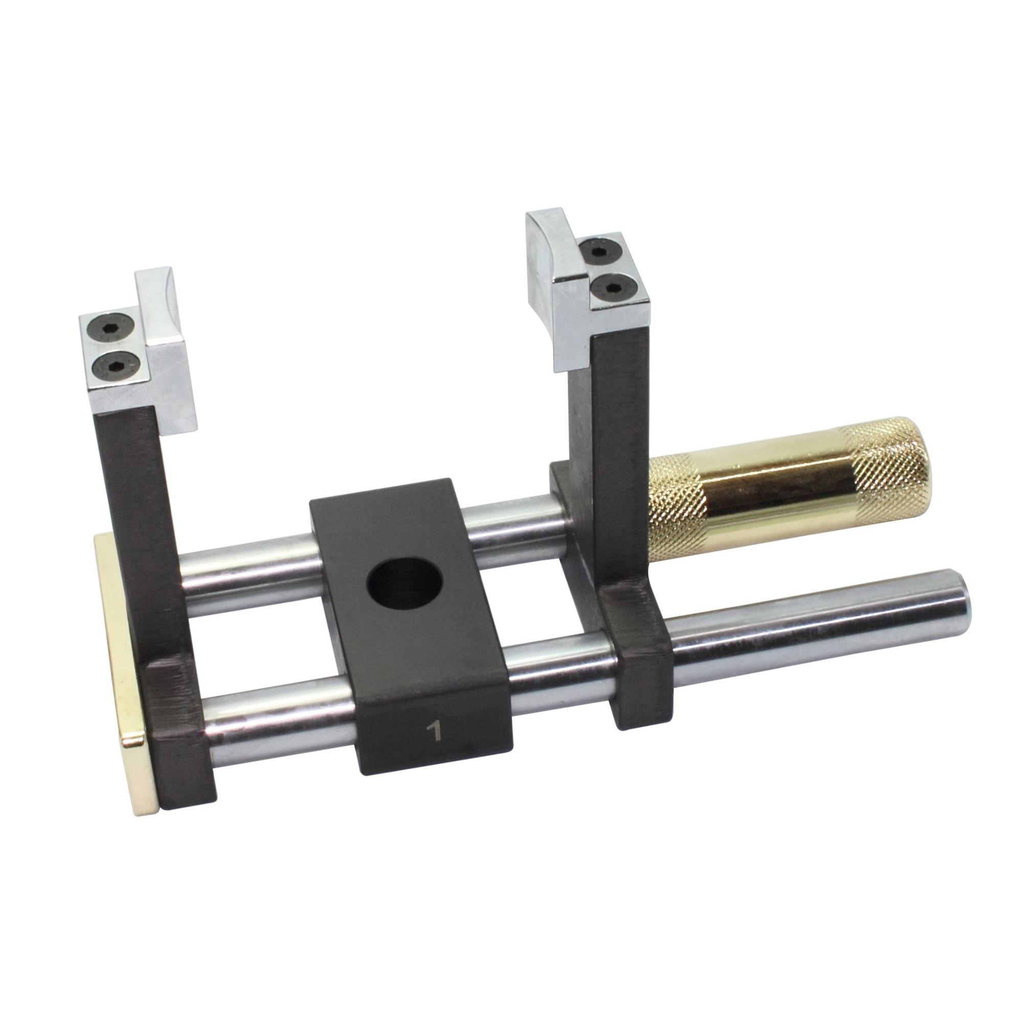

    es gäbe bei Automive auch noch ein Spezialwerkzeugsatz der es ermöglichen Soll die Achsträgerlager ( Tonnenlager ) OHNE Demontage aus und einzupressen :
    Abstützvorrichtung zur Demontage von Buchsen und Silentlagern, universal, für BMW
    Universell einstellbarer Abzieher zur Demontage von Gummilagern und Buchsen. Durch die Bohrung kann eine Spindel zum Ausziehen der Silentlager…
    www.xxl-automotive.de
    was sagt ihr dazu ?
  • So ich war heute beim :) lichen und es wurde festgestllt,dass das hintere Difflager Risse im Gummi hat .. Die wollen für das wechseln des Lagers ingesamt 670 € ...
    kann mir hier jemand nen Werkzeug empfehlen womit ich SICHER das Lager mit dieser Metalhülse aus der Buchse bekomme ???
    Ich mein die bei Bnw verwenden laut T..S auch nur eine Spindel mit Buchsen und Druckstücken.... und Anziehmutter ...
    gibts da ein Werkzeug ( Satz ) mit dem das zu bewältigen ist OHNE mit Presslufthammer , Meisel ,Schweisbrenner etc das ran zu müssen .. ???
