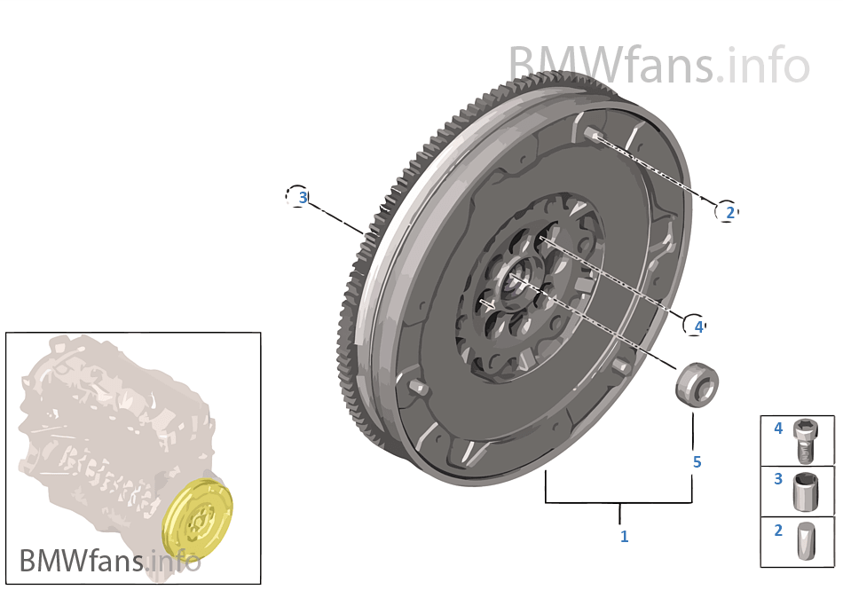

    Schwungrad/Zweimassenschwungrad
    Schwungrad/Zweimassenschwungrad | BMW 3' E46 316ti N42 Europa
    de.bmwfans.info
    21 20 7 512 693 Zweimassenschwungrad
    LuK ZMS 415 0174 10

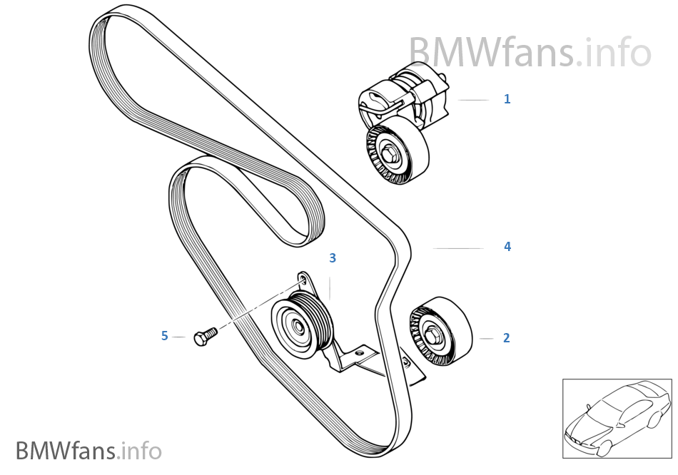

    Riementrieb für Klimakompressor
    Riementrieb für Klimakompressor | BMW 3' E46 316ti N42 Europa
    de.bmwfans.info
    https://www.newtis.info/tisv2/a/de/e46-316ti-com/repair-manuals/12-engine-electrical-system/12-31-alternator-with-drive-mounting/HHUSfN5
    Riemenspanner mech. 11 28 7 524 267
    Umlenkrolle 11 28 1 440 378
    Halter mit Umlenkrolle 11 28 7 511 474

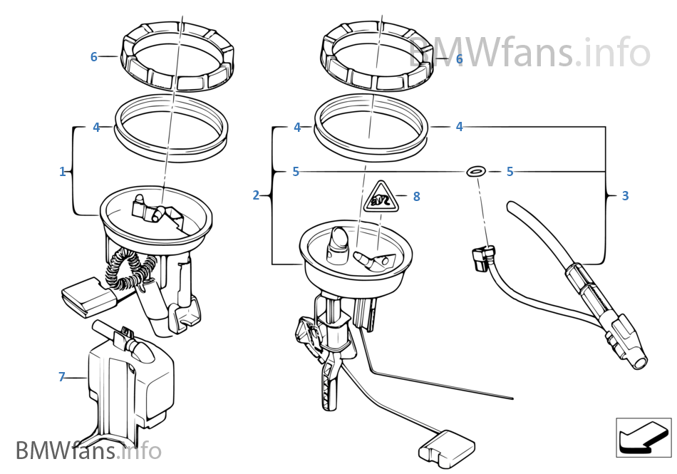

    Kraftstoffpumpe / Füllstandsgeber
    Kraftstoffpumpe / Füllstandsgeber | BMW 3' E46 316ti N42 Europa
    de.bmwfans.info
    Dichtung Topran 501 432 (weitet sich stark durch Benzindämpfe, kann nicht direkt wieder eingebaut werden, schrumpft wieder zurück wenn an normaler Luft)
    Dichtung Vaico V20-0804
    BMW OE 16141182905 alternativ 16 11 1 184 084 (Dichtung)
    BMW OE 16 14 6 766 942 (VDO Pumpe)
    ERA 770127 (Messmer) 125L/h 3,5bar 40€
    ERA 775163 3,5bar Fördereinheit 80€
    Ridex 458F0073 3,5bar 50€
    Stark SKFP-0160074 3,5bar 55€
    Stark SKFU-0410039 Fördereinheit 120€
    Metzger 2250165 65€
    Hitachi Hüco 133385 3,5bar Fördereinheit 80€
    Airtex E10296M Fördereinheit 67€

    heulende Benzinpumpe
    Den Plastikschlauch an der Pumpe bekommt man leichter montiert mit Wärme (nicht zuviel). Den Schlauch beidseitig mit Schlauchklemme fixieren, sonst rutscht er runter.
    Alternativ Gummi Benzinschlauch ID8mm verwenden.
    Beim Compact läuft die Benzinpumpe *nicht* 3 Sekunden an, nachdem man auf Zündung Stufe2 schaltet.
    The fuel pump does not run until the engine has started. The pin 86 on the fuel pump relay coil will get +12 volts on pin 86 at all times
    while the other side of the relay coil...pin 85...gets Ground from the ECU once the engine starts to turn over and the ECU picks up the Crankshaft Pulse Sensor pulse.
    Hinweis: Nach Tausch der Benzinpumpe (ERA) musste ich ein separates Rückschlagventil direkt nach dem Tank einbauen weil dies in der Pumpe wohl einspart wurde und der Motor beim anlassen teils ziemlich lang orgelte.

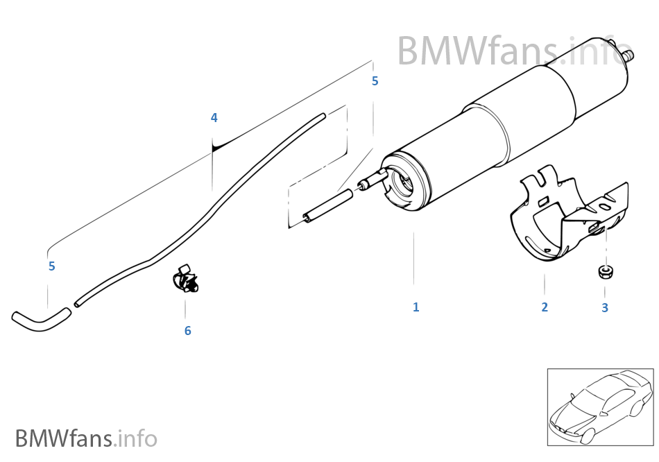

    Benzinfilter
    Kraftstofffilter/Druckregler
    Kraftstofffilter/Druckregler | BMW 3' E46 316ti N42 Europa
    de.bmwfans.info
    13 32 7 512 019 Kayser AK10-BDE
    Blaue Leitung (Rücklauf) wird mittig am Filter angesteckt
