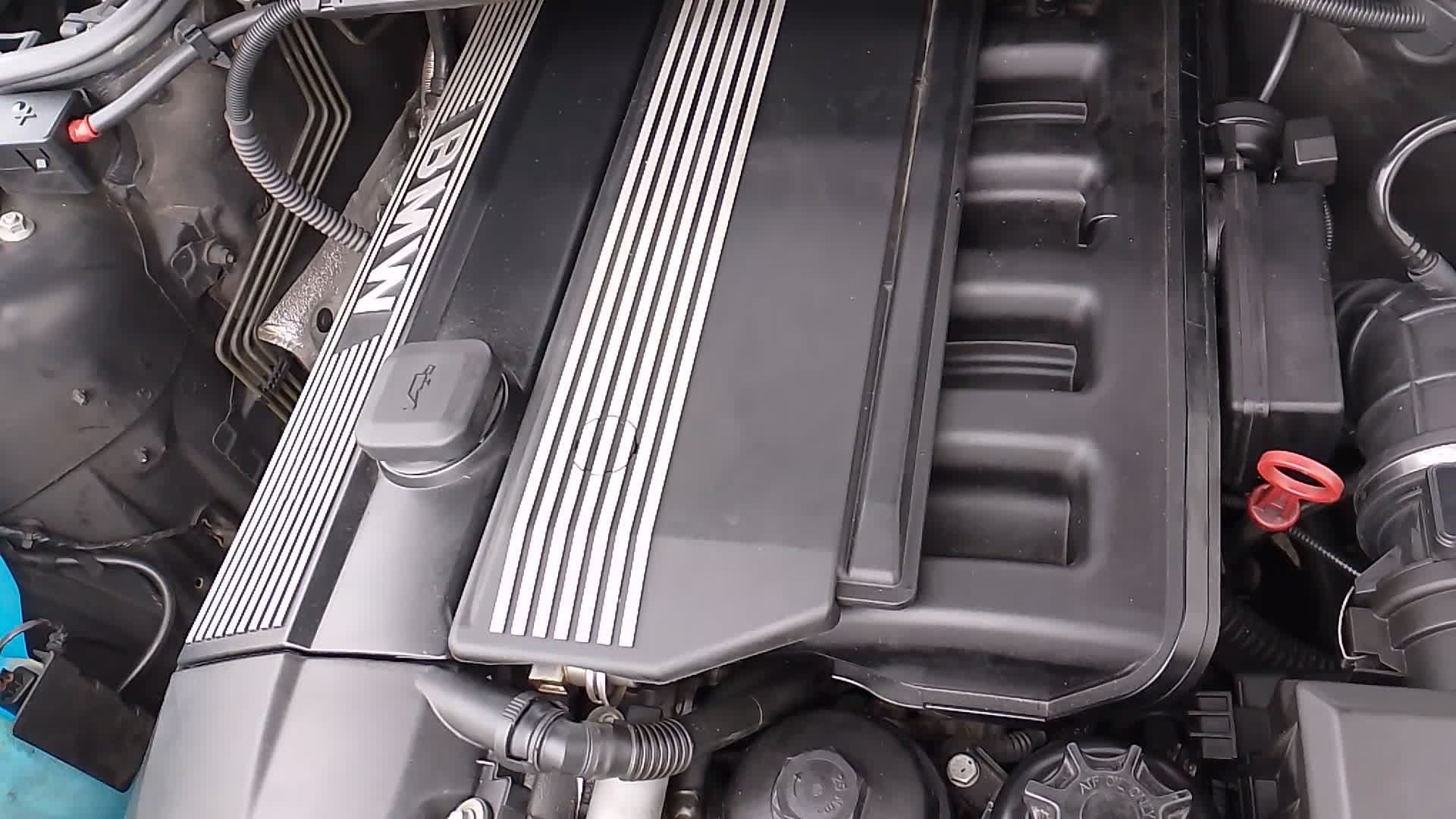

  • Hallo zusammen,
    ich habe an meinen 320i E46 mit M52 Motor (Bj. 1999) vorsichtshalber die DISA neu gelagert und mit einen neuen DISA Klappensatz (Alu) ausgestattet. Nun habe ich alles wieder zusammengebaut und auch dabei die Luftschläuche von LMM und Drosselklappe erneuert.
    Allerdings hört sich der Motorlauf jetzt ganz komisch an. ich habe einmal ein kleines Video angehängt. Da hört man das komische Geräusch.
    VID_20260205_132530.mp4
    Shared with Dropbox
    www.dropbox.com
    Der Motor läuft aber ohne Drehzahlschwankungen und auch eine Kontrollleuchten sind an. Was könnte das sein?
    Vielleicht habt ihr ein paar Hinweise für mich.
    Ich habe auch mal in die Schläuche der KGE gesehen, sind aber keine Ablagerungen
    Einmal editiert, zuletzt von karlheinz_1 () aus folgendem Grund: Ich habe noch vergessen zu erwähnen, dass das Geräusch auch so nachläuft, wenn der Motor abgestellt wird und nicht mit dem Motorstopp aus ist.
  • Gelöst - Wie vermutet war es eine defekte KGE (Unterdruckschlauch und Zuläufe defekt) - Habe die KGE und die Leitungen getauscht, nun läuft er wieder normal.
