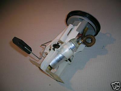

    Die Kraftstoffpumpe war kaputt. :) Habe sie für c.a 100€ nachgekauft und selbst eingebaut. :]

  • Sie befindet sich unter dem hinteren rechten Sitz, wenn man in Fahrrichtung vorwärts schaut. Dort musst du so ein komischen Ring rausdrehen und sie rausziehen.
    http://i9.ebayimg.com/01/i/001/11/34/4b99_1.JPG
    Aber auf diesem Bild ist das Teil komplett. Ich habe nur das Aluminiumteil ausgewechselt. Diesen Zylinder.
    Hier sind man die Kraftstoffpumpe gut.
