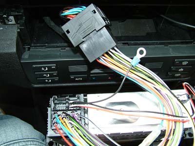

also habe den link im ebay gefunden und die verkaufen auch der adapter stecker (das hab ich nicht verstanden)
heisst des ich muss dann einfach der adapter stecker an der originale BMW stecker anschlissen und dann an der neue radio und hab dann strom und boxen schon perfekt?
ohne der alte kabel zu scheiden?guckt mal den link bitte

ich will einfach radio ausbauen,neue blende drauf,adapter an der originale stecker anschliessen und an der neuer radio und will das alles geht strom und boxen,
ist das richtig bei den link?brauch ich genau des?
will der originale stecker nicht schneiden -
Hi
Ja, das Adapter Set ist passend. Du hast dann Strom, Radio Antennen und Boxen Kabel, alles passt und ohne schneiden. Zur sicherheit nochmals prüfen ob den den OG (OldGeneration) Stecker mit 17 Pins hast (auch der von Deinem Link) oder den NG Stecker mit 16(resp. 40) Pins. Die 1Din BMW Radios sind aber meiner Meinung nach alle mit dem OG Stecker, dies aber ohne Gewähr. ALso, zur sicherheit Radio mal schnell rausnehmen und nachschauen.

würde bevor bestellung bilder machen vor radio stecker und von originale strecker
so das ihr mir der richtige adapter empfehlen könnt,werde mich wieder melden ,ihr seit superrrrrrrrrrrrrrrrrrrrrrr

Schick dir Bilder wenn Du soweit bist und dann prüfen wir nochmals alles damit du keine bösen Überaschungen erlebst!

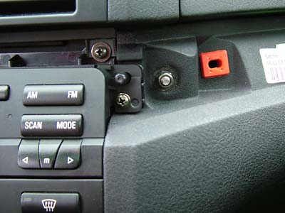

habe noch eine frage,mit die lende ist mir klar passt ganz genau
aber so wie ihr sicher weisst,bei normale auto,muss mann bevor radio rein machne ein eise ding fest machen und dann der radio,so das der radio nicht wachelt
und bei mein neue radio wenn ich die blende rain mach und dann der radio,ist ja der radio nicht fest oder?kann mann ja leicht raus riehen oder?oder soll ich des eise teil auch fest machen und dann der radio?erklart mir bitte wie ich des fest machne muss -
ca. in der Mitte auf der Rückseite sitzt beim BMW Radio so eine Art Stift (man kann den auch abschrauben). Das ist so eine Art Plastik Finger mit ca. 9mm breite. Der wiederum wird in Loch geschoben das ganz hinten sitzt.
Beim neuen Radio sollte es auch so einen Stift geben, und der wird dem Radio in Verbindung mit der Blende den nötigen halt geben.
