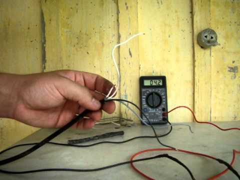

ich habe die hintere sonde vom kat rausgehollt und mit einem multimeter gemessen und er hat mir 02.5 ohm angezeigt und in einem video bei youtube haben die gesagt wenn die sonde in ortnung ist dann hat sie 04.5 - 05.4 ohm aber meine hat zu wenig
ich hab heute morgen den fehlerspeicher ausgelesen und die lambda sonde hat nur 02,5 ist die kaput oder ok?
