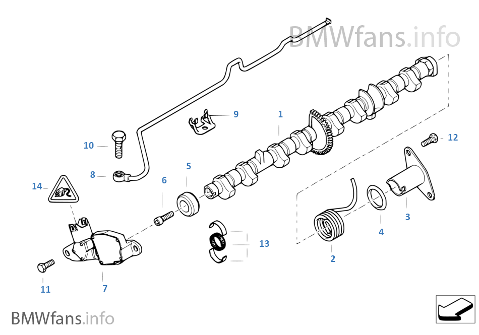

    Weisst du wo der Exzenterwellensensor genau sitzt beim N42?Hab es mir halt von MK sagen lassen das ich das mal testen soll-habe schon gesucht danach online aber nur mit mäßigen Erfolg.Sitzt er unter dem Ventildeckel direkt an der Exzenterwelle wie auf der Zeichung im link zu sehen den ich beigefügt habe?
    Naja Deckel muss ich eh mal abmachen um zu schauen ob Spiel in der Kette ist und ob man Ablagerungen /Ölschlamm/Rost und eventuell die eingelaufene Exnetervelle sehen kann-manchmal kann man das wohl bei richtiger Position schon mit dem Auge grob erkennen.

    Ventilsteuerung-Exzenterwelle
    Ventilsteuerung-Exzenterwelle | BMW 3' E46 318i N42 Europa
