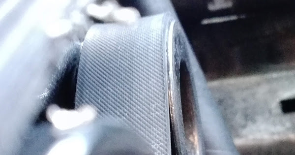

Also runter ans Auto Riemen runter und....?
2 x darfst du raten!
Irgend so ein Schüttel hat die falsche Lichtmaschine eingebaut!
5! Rippen
ICH GLAUBE ES NICHT!
Ich fahre da seit einem Jahr mit rum. Wundert mich das der überhaupt so lange gehalten hat und das mir das nicht früher aufgefallen ist!
@Tourer
Dank dir! -
Danke für die Bilder. Bei mir sitzt der Riemen definitiv nicht so in der Riemenscheibe.
Die Frage ist nur warum. Hab am Generator nichts gemacht -
Habe gerade mal gemessen
Riemenscheibe der Servopumpe:
21,1mm
Riemen: 20,8mm
Generator 19,7mm -

Bis jetzt hält der Keilriemen. Bin aber auch nur 100 km gefahren. Bis jetzt keine Gummianhaftungen an Umlenkrolle oder Riemenspanner. ABER der Riemen nutzt sich an den Außenflanken ab. Wenn mal jemand Lust und Zeit hat, kann er mal einen Blick auf die Riemenscheibe der Lima werfen wie da der Sitz ist? Bei mir sitzt der Einen nicht voll in der Riemenscheibe sondern steht so 2 mm über.
Alle anderen Scheiben haben rechts und links etwas Luft.
