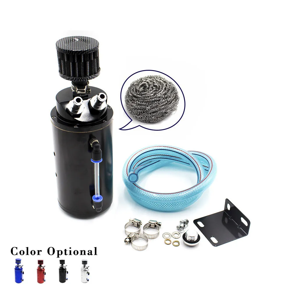

Diese Catchcans wie im Video sind misst, sind nie zu 100% dicht, also eine Falschluftquelle. Dazu gibts aber auch genug Videos auf youtube.
Wieso nicht einfach die Kaltland Version der KGE verbauen? so kompliziert ist das ganze ja auch nicht. Ansaugbrücke beim M52/M54 bekommt noch jeder runter und die ganz begnadeten Schrauber schaffen den Austausch auch ohne Abgebaute Ansaugbrücke.
Edit: Von der Legalität ganz zu schweigen? Bauartänderung am Motor ? Erlöschung der BE oder wie war das noch gleich
Das Abdichten kriegt man an dem Ding ja gebacken. Würd auch net den 15€ Catchtank nehmen sondern schon markenware. Evtl. ein 3 Portigen damit der Stutzen vom Ölmesstab da auch drauf kann.
