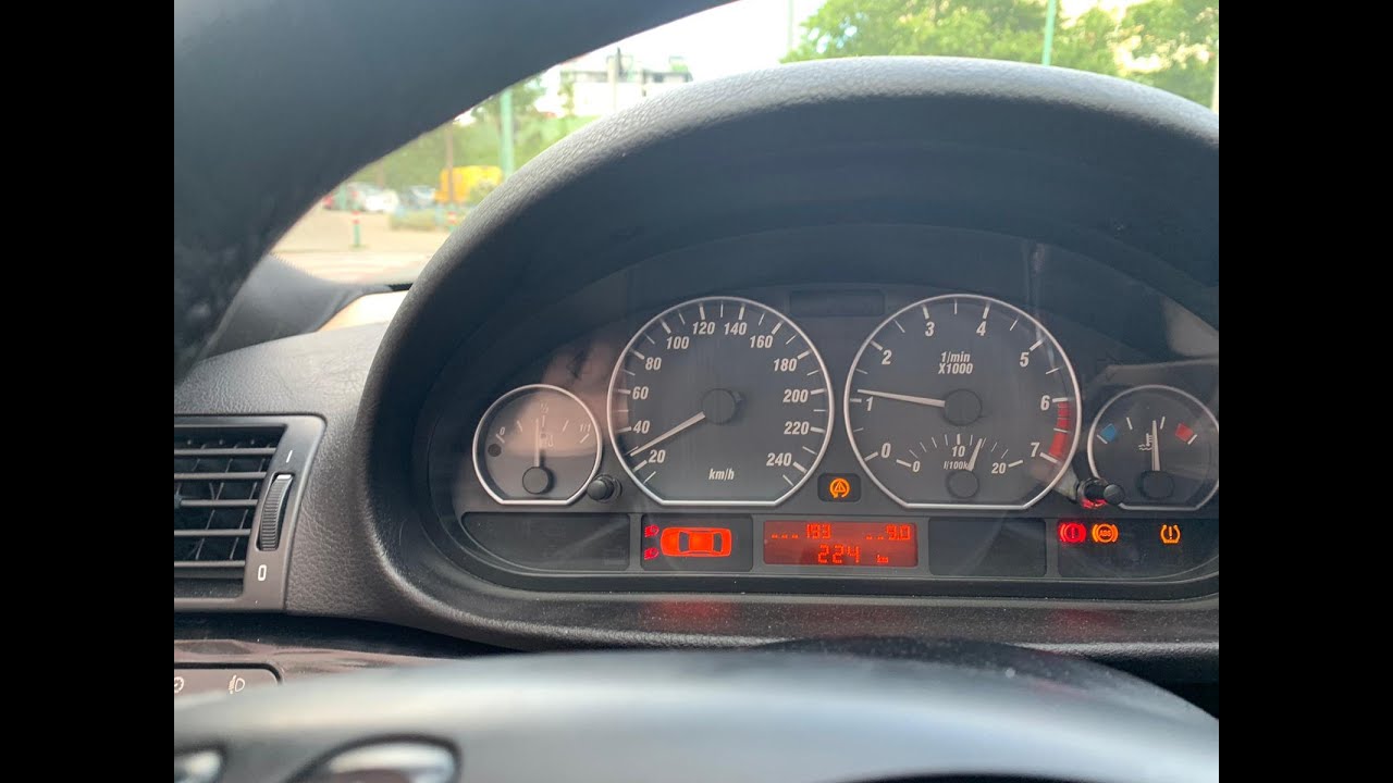

    Nachdem ich die Batterie voll aufgeladen hab und eine probefahrt machen wollte kam der Christbaum wieder
    Ich hatte die ganze Zeit im Blickfeld den Bordcomputer und die Batteriespannung und als ich das Auto angemacht habe ladete die Batterie gar nicht also deutete es hin auf eine kaputte Lichtmaschine.
    nach kurzen fahrt (300m) kam dass

    Ich stand auf einer Ampel bei rot und aufeinmal sprang die Batteriespannung auf 15.0 V obwohl es davor ganze Zeit bei 11.8 - 11.9 V war.
    Ich drückte aufs Gas und die Batteriespannung steigt auf 20.0 V der Motor geht glaub ich auf Notlauf. (keine Leistung + Christbaum )
    Solange ich im Leerlauf bin leuchtet nichts auf und wenn ich leicht aufs gas gehe wandert die Batteriespannung auf 20.0 (egal ob im Leerlauf oder im Gang)
