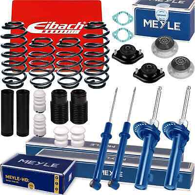

Ist die Frage ernst gemeint? Der ist ja schon nicht mal in der Artikelbeschreibung aufgeführt.
Außerdem ist der 330d mal mindestens 100-150kg schwerer als der 320d zzgl Ausstattung und einem großen Klotz (ca. 50kg mehr) auf der VA. Das kann gar nicht gleich fahren.
Ich meine nicht genau das Produkt sondern einfach sowas von beispielsweise der Firma Meyle welches für M-Fahrwerk gemacht wurde.
Wenn du M-Paket willst musst du M-Paket kaufen, aber für den Preis der federn original allein bekommst du ein ganzes Fahrwerk zusammen gekauft. Zu fast jedem Dämpfer findest du hier was im Thread und was mit gewechselt werden sollte auch. Wer soll wissen, was bei dir schon getauscht wurde, wie kaputt und alt das Zeug ist mit dem du jetzt rumgurkst?
Würde das bei den 330d der eigentlich ein Serienfahrwerk hat passen?
Dein Post ist schon im passenden Thread gelandet und hier gibt es genug zu lesen, einerseits zu Dämpfern und zum Beispiel dem Eibach Pro Kit.
Hallo, danke aber ich habe nicht irgendwas gefunden was meine Frage zu 100% beantwortet.
Eibach pro Kit, sind das nur Federn? Brauch ich nichts anderes
