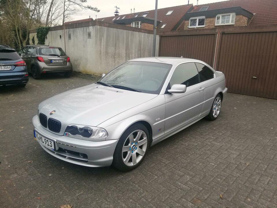

Moin des ist der für 10k.
Sehen die radläufe nach gut entrostet und neu Lackiert aus? Also nach guter Arbeit?

grad mit ihm telefoniert. er hat ihn 16 jahre, alles selber repariert (Kfz Mechaniker, Rechnungen vorhanden). angeblich keinerlei Rost. Zündspulen neu, federn hinten neu. bremsen bei 110000 gemacht. reifen noch gut ...
rückwärts mal gegen Garage gefahren, kleine abplatzung, mit Silbertap eabgedeckt....
hört sich alles gar nicht so schlecht an, kann nur die seriosität nicht beurteilen ... ![]()
mal auf den anderen warten.
ohje, weg damit ![]()

Nope - um es sauber und vernünftig zu machen, darfst du das ganze Heckblech raustrennen.
was wird das wohl kosten in einer freien Werkstatt bzw. Karosserie Lackierei?

5 Vorbesitzer, kein Scheckheft, keine Rechnungen vorhanden da selber gemacht in den letzten 3 jahren
Nope - um es sauber und vernünftig zu machen, darfst du das ganze Heckblech raustrennen. Und auch hier wieder - wenn es an der Stelle schon so aussieht - hast du Bilder vom Unterboden
nur die hier ...

rasenderulli Ist deine Entscheidung, aber denk doch mal drüber nach, wie viel Autos du sonst in der engeren Auswahl hast und was du bei denen noch investieren müsstest. Der Rost am Unterboden dürfte ähnlich wie bei diesem 320 sein, und auch an deinem hier verlinkten Autos ist das nichts technisch unlösbares - es ist nur eine Frage deines Budgets und Willens.
nur leider weiß ich gar nicht, was in speziell diesem Fall alles zu tun ist. Ich könnts jedenfalls nicht selber. Des mir glaub ich zu heikel dann...
hab aktuell noch 2 weitere in der engeren Auswahl. warte noch auf Antwort/telefonat.
momentan favorisiere ich den, auch wenn ich nicht so viel ausgeben wollte.
https://suchen.mobile.de/fahrzeuge/details.html?action=parkItem&id=342765044
der andere ist ein 320ci. Unterboden schaut gut aus, Rost nur am heck siehe Foto. Das scheint weniger aufwendig oder?
allerdings 5 Vorbesitzer ohne Scheckheft
Meinst du das Riffelblech am Unterboden? Das wär der Hitzeschutz der AGA - zumindest findet sich dort drunter meist kein Rost
Ne ich meine das silberne - was so gepinselt aussieht.
