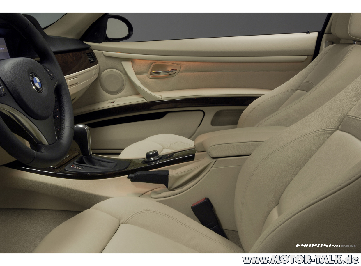

  • ich finds optimal wenn man irgendwas rumbastelt wird das eh wieder so hell das es billig ausschaut, was ich allerdings sehr geil find ist die orange türverkleidungsbeleuchtung ausm e92...ausm lichtpaket sabber
    [Blockierte Grafik: http://www.motor-talk.de/attachment/509124/aP0024426a.jpg]

    die türverkleidungsbeleuchtung ausm e90 ist echt schick :herzen:
