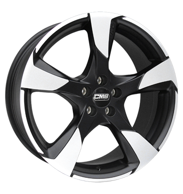

es wird Sommer und Zeit für neue Felgen. Ich hab mir jetzt folgende Felgen heraus gesucht:
http://images002.bmf-applicati…en/364x386/cms/18dsm5.png
Wir findet ihr diese?
Ich bin aber auch kein Fachmann und etwas verwirrt mit den Größen, vor allem mit der Einpresstiefe.
225/40R18 8.0x18 ET 35 sind bei den Felgen angegeben die ich mir bei pointS über die Felgenberatung ausgesucht habe, in meinem Schein steht aber was von ET47.
Passen diese Felgen überhaupt?
E46 Facelift mit 225/40R 18 ET35?

Ah cool, hab zwar alle Threads überflogen, aber den habe ich nicht gesehen.
Bei der Vorderachse finde ich meine Angaben, ohne das mit Veränderungen vornehmen muß. Aber bei der Hinterachse finde ich keine Angaben zu ET35 bei der Reifengröße die ich benötige !?
Das bedeutet das ich diese Felgengröße auf der Hinterachse nicht verwenden kann ? -
felgen passen .. ende
gutachten ist ja auch dabei und da steht es ja auch drin ..
