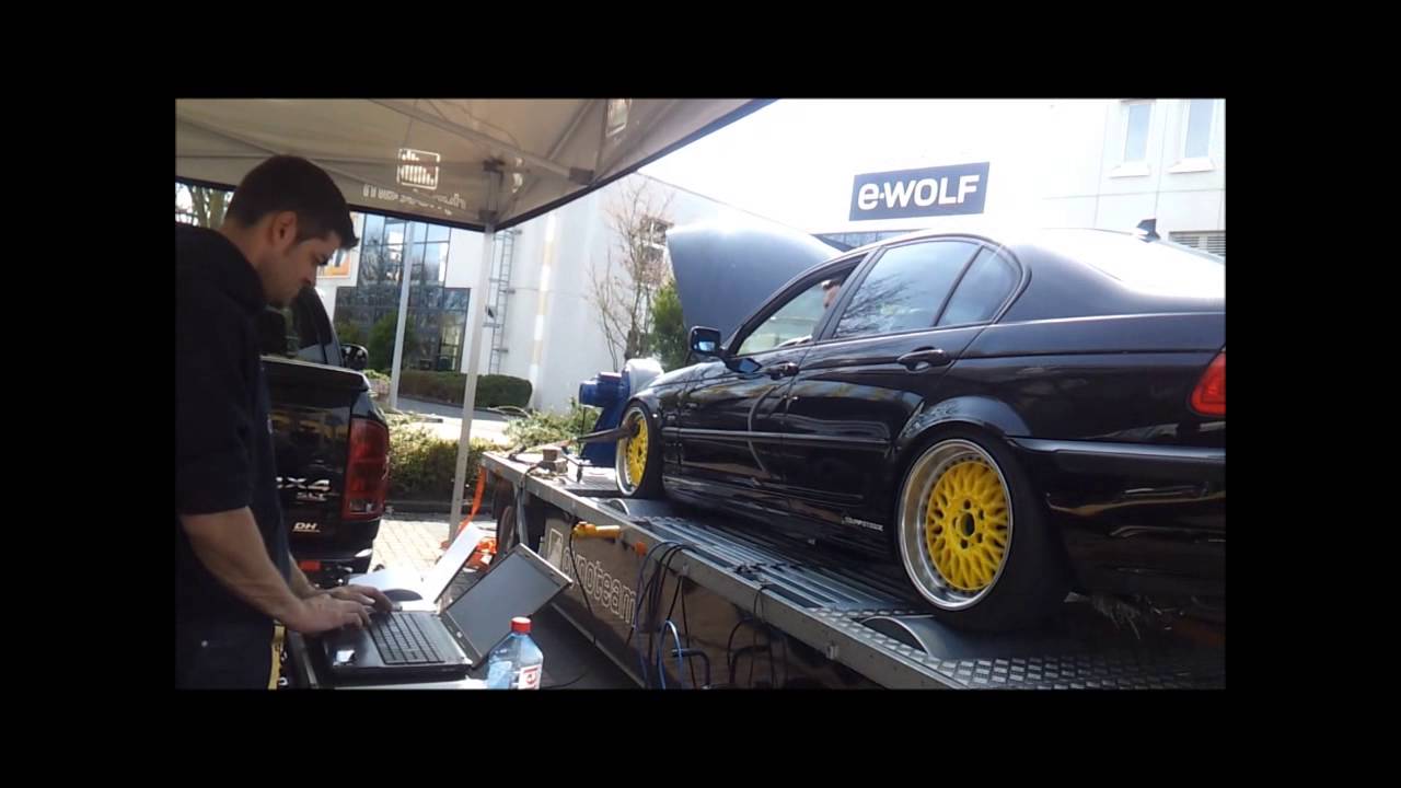

 Bin da also ein wenig unempfindlicher.Trotz des Problems war ich noch auf einem mobilen Prüfstand.
 2 Tage vorher gabs einen M346 KAT.4. Gang (falsche messung ?) 282 PS  E46 Supergarged on dynowww.youtube.com E46 Supergarged on dynowww.youtube.comSehr Ernüchternd, allerdings waren alle bedingungen gegen mich.
 29,8° Lufttemperatur
 115° Ansaugluft temperatur in der BrückeOhne LLK vorpgrammiert zum scheitern. Man sieht auch wie die kurve schon bei 5900 upm fällt. (Ende Video) Das oben genannte Problem wurde immer schlimmer.
