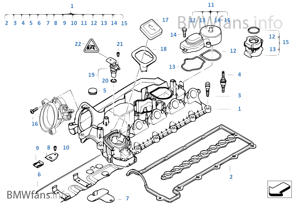

  • Ich greiff das mal wieder auf weil es ganz gut zu meiner Frage passt.
    Irgendwo habe ich in diesen Forum (glaube ich) gelesen, das manbei jeden
    3. Ölwechsel den KGE Filter mitwechseln sollte. Dummerweise finde ich das gerade
    nicht wieder.
    Kann mir jemand sagen welche Teile ich genau besorgen muss?
    Zylinderkopfhaube
    Zylinderkopfhaube | BMW 3' E46 320d M47N Europa
    de.bmwfans.info
    Die 11 als Komplettsatz, oder 12, 13 und 16 als Einzelteile?
    Gruß jiin
  • Die Nr 11 bei jedem 3ten Ölwechsel komplett und zwischendrin nur den Vliesfilter falls du den verbaust.
