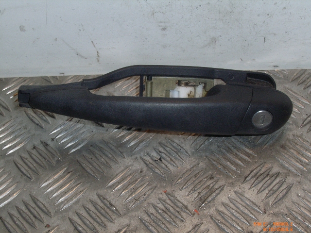

    Ich habe mich entschieden meine Stoßleisten und Türklinken selber zu lackieren.
    Kosten für alles ca. 50-60€
    - Brimer zum Vorbehandeln des Rohmaterials (unlackierte Griffleiste)
    - Füller um eine gefüllte Oberfläche zu schaffen und dann mit feinem Schleifpapier händisch schleifen bis es glatt ist.
    - Lackieren bei mir wird es dann Titansilber 354 sein.
    Soll angeblich super halten und sehr gut aussehen wenn man natürlich alles ordentlich macht und sich zeit lässt!
    Den Anleitungen auf den Dosen folgen und schicht für schicht trocknen lassen.
    Nun zu meiner Frage :)
    Wie bekomme ich die Türklinken ab? muss ich die Verkleidung von innen komplett abmachen oder gibt es da irgendwelche Tricks und Tipps? :)
    Habt Ihr Tipps wie ich die Türklinken abkleben soll? Weil weiß nicht genau was an den Klinken alles lackiert werden soll. Nur das äußerliche oder auch das Zwischenstück zwischen Klinke und Kappe. Bin für jeden Tip sehr Dankbar :) AUch gerne Erfahrungen.
    Gruß Lukas
