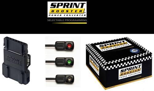

    In meinem ersten Review geht es um den Sprint-Booster, welcher unter anderem für den BMW E46 mit elektronischem Gaspedal angeboten wird.
    Artikelbeschreibung des Herstellers:
    "Der Sprintbooster ist ein elektronisches Modul, welches einfach zwischen Gaspedal und Stecker montiert wird. Über das sich im Modul befindliche Potentiometer erfolgt eine neue Berechnung der Steuersignale, wodurch sich alle Verzögerungen am Gaspedal beseitigen lassen.
    Die Module werden an die jeweiligen Fahrzeugtypen exakt angepasst.
    Die Dauer der Montage beträgt je nach Fahrzeugtyp zwischen 5 und 30 Minuten.
    Der Sprintbooster liefert ein besseres Ansprechverhalten, höheres Drehmoment (schon ab 950 U/min) und höhere Leistung des Motors im unteren Drehzahlbereich ohne Chiptuning. Er kann zusätzlich zu jeder anderen Optimierungsmaßnahme eingebaut werden. Besonders sinnvoll ist dies für Saugmotoren, bei denen das Chiptuning verhältnismäßig wenig Nutzen bringt.
    Der Sprintbooster ist für Diesel-, Benzin- und Turbomotoren erhältlich.

    Bei eBay wird der Sprint-Booster für ca. 209€ bis 259€ angeboten. Es wird Unterschieden zwischen den Versionen, welche nur "EIN/AUS" kennen und der neueren Version, die in drei Stufen geregelt werden kann.
    3. Installation
    Eingebaut wird der Sprint-Booster ohne große Probleme, lediglich das Fahrpedalmodul muss kurz demontiert und der Stecker abgeclipst werden. Es folgt die Installation des Sprint-Boosters, indem man diesen zwischen den Originalanschluss und das Fahrpedalmodul anschließt. Die Stecker sind von guter Qualität und der Rückbau ist schnell erledigt.
    4. Inbetriebnahme
    Kurz nach der Installation wird der Griff zum Zündschlüssel folgen und die erste Runde mit dem Sprint-Booster will gedreht werden. In der Einstellung "AUS" ist die LED (hier wird das Modell mit drei-Stufen-Technik angesprochen) ebenfalls aus und der Sprint-Booster ist inaktiv. Alles beim alten, der BMW fährt sich wie immer. Ein Klick auf den kleinen Druckschalter lässt die LED grün leuchten und sofort bemerkt man, dass bei gleicher Gas-Pedal-Stellung "mehr Gas" gegeben wird und der Motor etwas giftiger anspricht. Der Wagen wirkt ein wenig so, wie der Druck auf den "Sport-Button" im BMW Z4 3.0i.
    Ein erneuter Druck auf den Taster lässt die LED vom Sprint-Booster Rot erscheinen und der Unterschied ist nochmal spürbar, denn jetzt wird schon bei halber Gaspedallstellung "fast Vollgas" gegeben. Empfindliche Fahrer werden jetzt schon eine "überaggressive" Kennlinie bemängeln - in einer Kurvenhatz rund um die Eifel ist dieser Modus aber ein wahrer Freudenbringer, denn schneller als jetzt kann man nicht auf dem Gas stehen und jede Millimeterbewegung wird in Vortrieb (sofern genügend Leistung vorhanden ist ;) ) umgesetzt. Das Auto fühlt sich deutlich stärker und aggressiver an.

    Ganz klar ist: Die Angaben des Herstellers sind zwar korrekt, aber lesen sich u.U. etwas "anders" als das Produkt am Ende wirklich bringt. Es wird eine andere Gaspedalstellung an das Steuergerät weitergegeben (mit INPA nachvollziehbar, PWG im Originalzustand 25%, Grün 35%, Rot 55%) und die Kennlinie wird generell etwas aggressiver (Reaktion ist wirklich schneller...). Im Alltag wird man den Sprint-Booster nicht brauchen und eventuell wäre ein aktivierter Booster beim Rangieren oder sanften Anfahren hinderlich - weil man einfach "zuviel" Gas gibt.
    Sobald es aber auf die Landstraße geht und man den Motor auch mal schön ausdreht, Kurven räubert oder Motorräder jagt, wird man die Vorteile des Sprint-Boosters merken und nach kurzer Gewöhnphase nicht mehr missen wollen. Leider vergesse ich öfters mal "Sport" zu drücken, umso netter ist der Effekt aber dann, wenn man daran denkt und bewusst die sportliche Kennlinie aktiviert.
