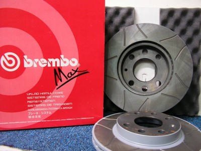

ATE Standart ist mir beim Nassbremsverhalten nix, da gefühlte 1-2Sekunden keine Verzögerung eintritt.
ATE Powerdisc setzten sich bei mir die Schlitze zu und gammelten vor sich hin, was nach kurzer Standzeit zu sehr schlechter Verzögerung in den ersten 2-3 Bremsungen führte.
Ich kann aktuell die Brembo Max empfehlen. [Blockierte Grafik: http://www.maxrev.de/files/201…disc_brembo_max_discs.jpg]
Die Schlitze bleiben offen bzw. waschen sich immer wieder aus und
trotz hängendem Bremskolben und heiß werdender Felge hat sich die Bremsscheibe nicht verzogen. (evtl. nur Glück gehabt?)
Ich fahre sie mit Standart ATE-Klötzern, würde aber das nächste mal die ATE-Ceramic testen.
Auf EBC Bremsbeläge hab ich mich nicht eingelassen, härtere Klötzer heißt höherer Scheibenverschleiß und die sind nun mal das teuere... (meine Meinung)
noch 2 Links:
Brembo Max ABE Suche/gefunden
Foto´s meiner Brembo Max
