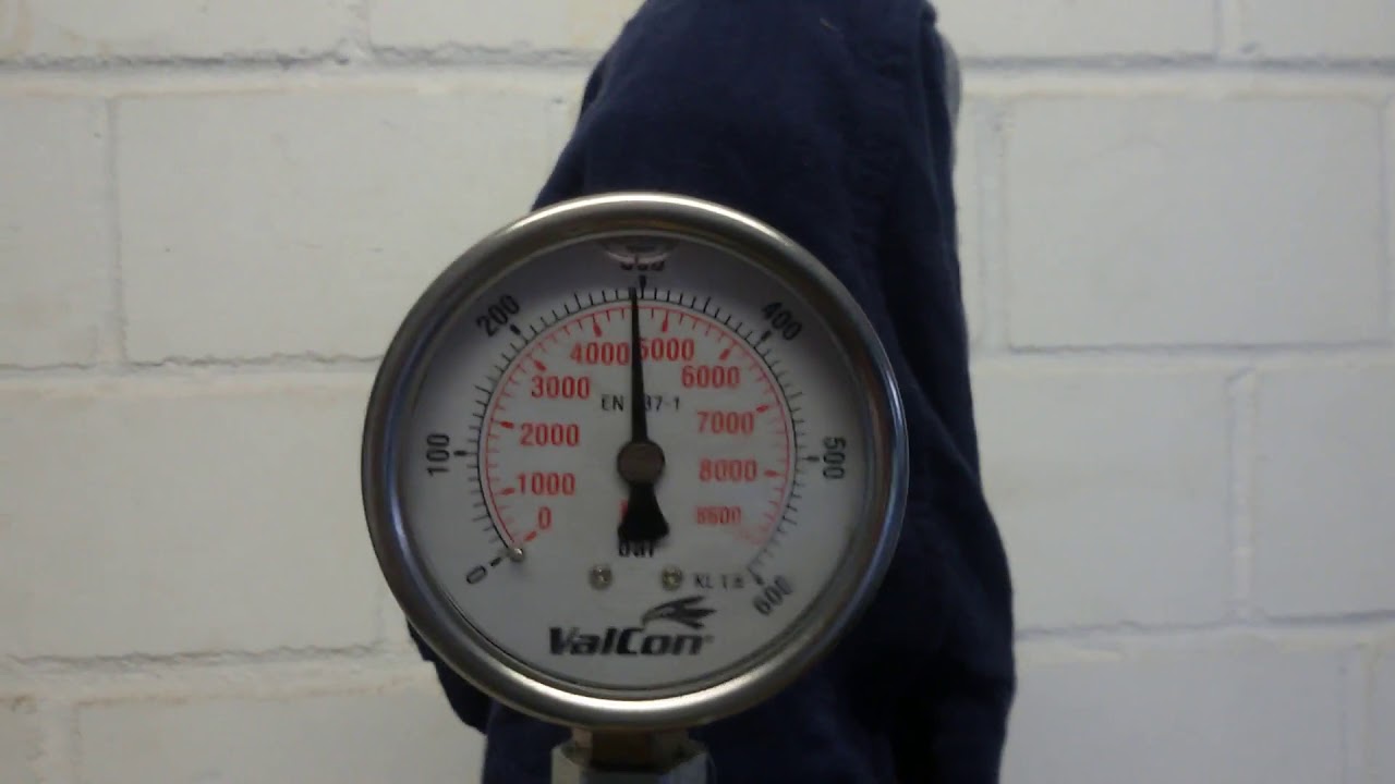

Gestern den Injektor wieder zusammen gebaut.
Jetzt hält er den Druck.
Der Nächste der mitm M57 kommt, bekommt den eingebaut
Mensch, Junge, das sieht doch sehr gut aus!
Den kannst du bedenkenlos einbauen. -

Ich habe alleine gestern 6 Std mit dem Zusammenbau verbracht , war das erste mal, ohne die ganze Zeit vorher. Also nicht ganz einfach das ganze.
Erklären kann man das alles nicht so wirklich, wie z.B. bei der Reinigung. Die ist auch in der Regel ausreichend
Mir sind gestern bei 400bar erstmal das Manometer und ein Red-Stück um die Ohren geflogen, alles nicht so ungefährlich. Dann zum Hydraulikservice und neue Teile geholt und dann nochmal getestet.
Ich wollte unbedingt sehen ob das alles so funktioniert, mir persönlich ist die Reinigung lieber und da bleib ich in der Regel auch dabei.
Du hast ja z.B. diese Ventilkugel gesehen, die muss wieder ganz genau an ihren Platz, das kann man gar nicht erklären. Bei mir sind einige über den Jordan gegangen, bis das jetzt mal hin gehauen hat.welche Teile denn getauscht werden damit der Injektor wieder seine Arbeit verrichtet?
