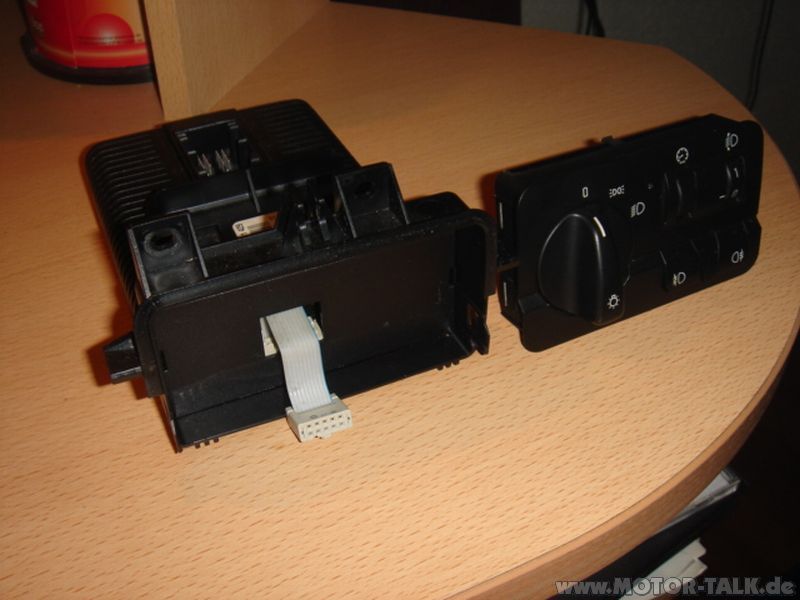

Die "Blende" vor dem Lichtschaltzentrum kann man austauschen, bzw. das Bedienteil.
Das reicht.
Ein komplett neues LSZ braucht man nicht, nur das Bedienteil, das mit den Knöppen
Hier sieht man das ganz gut:
[Blockierte Grafik: http://www.motor-talk.de/attachment/414031/-----bilder-------%20282.jpg]
