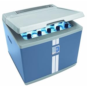

Ich habe mich speziell auf die Mobicool B40 Kompressorkühlbox entschieden.
Der Hersteller benutzt sogar den Hinweis Mobicool by Waeco.Diese kann man in 2 Betriebsarten benutzen
[Blockierte Grafik: http://ecx.images-amazon.com/i…yoTe6sL._SL500_AA300_.jpg]
Bildquelle:Amazon.de
Laut Hersteller kann die Hybride Kompressor-Kühl/Gefrierbox sowohl auf 12V als auch auf 220 Volt verwendet werden.
- Kompressor nur mit 230 V
und bei
- 12V Thermoelektrik
Mobicool B40-kompressor-Kühlbox
Techische Daten:
DC: 47 watt (kühlt bis maximal 20°C unterhalb der Umgebungstemperatur)
AC: 65 watt Kühl-/Gefrierbox, stufenlos regelbarer Thermostat +12°C bis -15°C)
