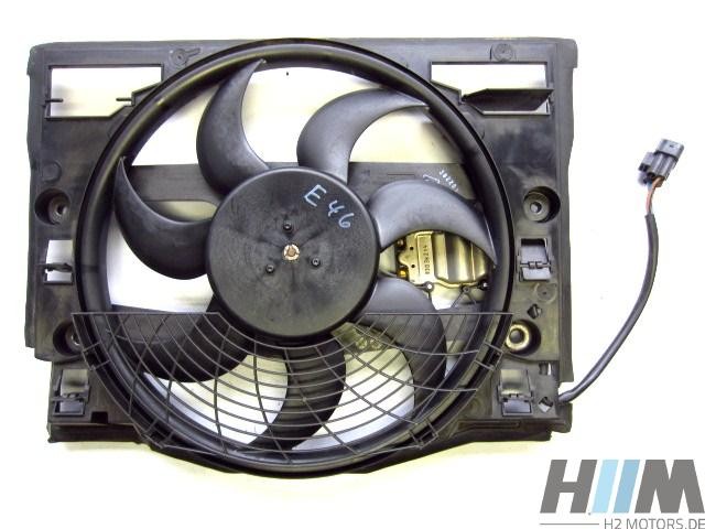

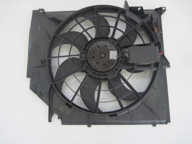

Verwirrung bei Lüfterzarge!
  • schau doch mal hier KLICK
    da wirst du sehen das es 2 320i gibt einmal mit M52 Motor und einmal mit M54. und da ist der Unterschied.
    Ich fokussiere mich ja auf Alles (Olli Dittrich)
  • kannst du am baujahr sehen ich glaube ab 2001 gab es den mit M54.
    Definitv ist aber ob due ein einflütige oder 2 flütige Auspuffanlage hast.
    Und nicht nur vom Endtopf bis Ende, sondern den ganzen Auspuff.
  • BJ 1998, zweiflütige Anlage, also M52 :)
    Und was ist der Unterschied zwischen "Kühlerlüfter" und "Klimakondensator" ?
    Das eine für ohne Klima, das andere für mit?
  • Prima, du hast also ein 150 PS Motor.
    hier bin ich leider überfragt, hat nicht jeder e46 ein Klima (NICHT Klima-Automatik)?
  • Hmm.
    Und die Beide im ersten Post werden für dein BMW angepriesen?
    der Unterschied bei diese beide Teile ist recht deutlich
    Form
    Befestigungspunkte
    Stromkabel
    Da sollte doch etwas von zu sehen sein bei dir.
  • Ich blick da nicht durch :(
    Hab in Onlineshops anhand der Schlüsselnummer nach einem Lüfter gesucht und dann wurden mir diese zwei angezeigt. Ich frag mich wieso es zwei gibt, die Schlüsselnummer ist doch normalerweise eindeutig -.-
  • Warum suchst du nicht hier? Mit der ori TN. hast deutlich bessere Chancen. ;)
    Edit sagt: Nach Schlüsselnummern ist totaler Müll :!:
