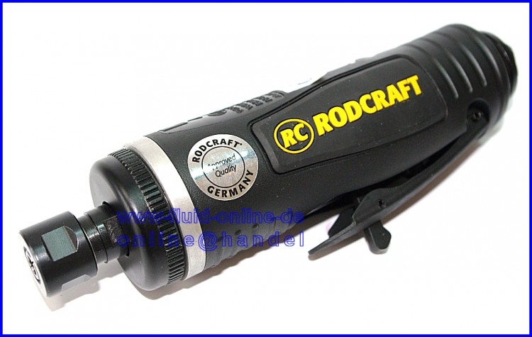

Lediglich mit einer Getrieberatsche konnten wir noch teilweise arbeiten.Ein Stabschleifer ist sehr wichtig, um das Eingangsrohr nach der Downpipe von Ruß, Dreck und Rost zu befreien.
Man kann es auch mühselig von Hand bearbeiten, aber hiermit geht es in Sekunden.
