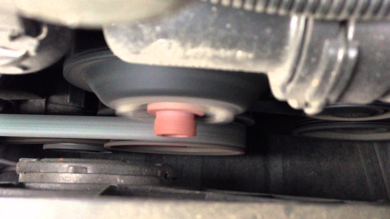

  • Ich hatte halt kein Video von ner defekten WaPu :D Wollte ja nur bestätigen, dass es sich nach Nebenaggregat anhört und nicht nach VANOS, Hydrostößeln, whatever.
  • Wie immer...Flachriemen runter und wenn´s Geräusch weg ist, muß es ein Nebenaggregat sein. :)

    Mach mal folgendes... geh mitn langen Schraubendreher oder nem Holzstück an die Wasserpumpe und halt dein Ohr ran. Wenn das Geräusch deutlich durch den Stab zu hören ist, wirds mit hoher wahrscheinlichkeit die Wasserpumpe sein..
    Auch danke hierfür...schau mal, ich hab hier ein Bild im Internet gefunden. Soll ich dann einfach da den Schraubenzieher dranhalten, wo der rote Pfeil bei "Wasserpumpe" ist? Oder wo genau? Sorry, hab vom Motor und so noch nicht so wirklich Ahnung :P
    http://www.touring-fan.de/albums/userpics/10001/M54_bennate_Teile21.png
    Danke!
  • Ja.. Also das Teil was du gefilmt hättest, wo vorn das rote da drauf ist ;) musst mal schauen wo de da ran kommst..
