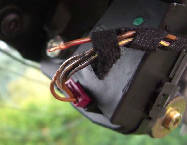

			Die hatten beim Heckfenster einfach ein Kabel abgeschnitten.
 Jetzt gehts wieder auf, aber leider nur mit dem Schlüßel, nicht über die Taste am Fenster [Blockierte Grafik: http://www.rh-network.de/kabel.jpg] Optisch kann ich an den Verbindungen nichts erkennen, aber soweit ich gelesen habe können die unter dem schwarzen Lack auch kaputt sein.
			Hinter der Abdeckung des Kofferraums ist eine kleine Steckverbindung für den Taster am Fenster... Der geht runter bis zum Schloss... der KÖNNTE ausgeclipst worden sein... leider kann ich nicht gut beschreiben wo sich die Verbindung befindet
